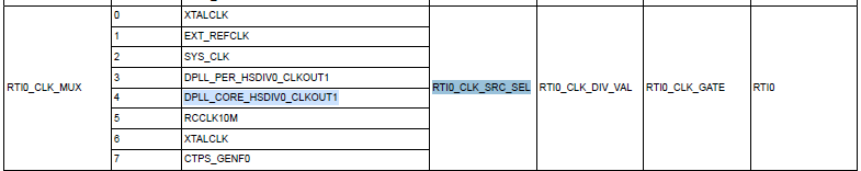

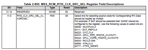

根据寄存器说明、用于为相应 RTI 选择源时钟的选择行如下所示。 混淆为 (0x444 - DPLL_CORE_HSDIV0_CLKOUT0 = 400MHz)
但是、当我在 TRM 中检查 RTI0_CLK_SRC_SEL 时(表 6-29)、 配置选项(续)(DPLL_CORE_HSDIV0_CLKOUT1 = 500MHz)
请通过正确的源选择来阐明这一点、我是否可以通过使用特定寄存器的 0x444 值进行配置来获得 400MHz。

    使用 DPLL_CORE_HSDIV0_CLKOUT1 将为您提供 400MHz 的时钟。 也可与 SysConfig 的时钟树进行交叉验证:
    您可以使用 0x444 选择 400MHz 时钟、并根据需要选择分频器。

    我正在努力选择 RTI 的源时钟 (MSS_RCM_RTI0_CLK_SRC_SEL 寄存器(偏移= 114h))、寄存器中的以下位表示 RTI 的源时钟
    (11:0 -> RTI0_CLK_SRC_SEL_CLKSRCSEL)、因此如果我将其配置为 0x444 - DPLL_CORE_HSDIV0_CLKOUT0。 那么我将根据这样得到 400MHz 作为来自内核的源时钟频率??
    但是、根据 TRM、第节(6.4.3.3 时钟选择)
    表 6-29 列出了不同时钟外设时钟的时钟源、分频器和门控选择的配置选项。 对于 RTI0_CLK_SRC_SEL、不存在选项 DPLL_CORE_HSDIV0_CLKOUT0。
    RTI0_CLK_GCM_CLKSRC_SEL 是可选选项是 DPLL_CORE_HSDIV0_CLKOUT1 仅存在、因此 AM263Px 寄存器附录和 TRM 的源选择选项存在混淆。
    请在 TRM 和 AM263Px 寄存器附录文档中对此进行澄清。

    似乎有一个错误。 我会开一张票来纠正这个问题。
    我们应该使用 DPLL_CORE_HSDIV0_CLKOUT1 作为 TRM 中所述的正确源。 从其他器件重复使用寄存器附录时可能存在错误、但 RTI 集成到 AM263Px 器件的方式是 DPLL_CORE_HSDIV0_CLKOUT1。
