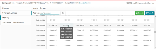

    如果样片 日期为 2025 年下半年、我非常确定当地经销商应该拥有较新的样片版本。
    以下是仔细检查是否有最新版本的方法、使用 SWD 从出厂区域读取器件 ID:0x41C40004
    如果使用 BIT38-31 0x2、则表示最新的芯片版本。 (0x2b8802f)

    我的理解是裸片版本没有改变。  相反,生产时的测试制度发生了变化,使得带有特定版本的缺陷的芯片在到达野生之前就停止了。  因此使用了封装标识、而不是器件修订版本。  如果有一种方法可以确保分销商只拥有较晚的封装(TI 自己的 Launchpad 显然并非*这种情况)、那么我很感激您提供的建议。
