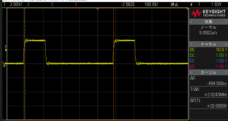

我想将 CPUCLK 设置为 1MHz。
根据技术参考手册、当用户希望设置的值小于 4MHz 时、我们似乎可以使用 MDIV。
因此、我在技术参考手册中谨慎设置 MDIV、我可以看到低于 4MHz 的信号、但我看到了一些优势。 您能否在下面确认一下?
 Q1:当我设置 2MHz 设置时、我可以看到以下信号(通过启用 CLK_OUT 功能来观察此信号。)
实际上、频率是 2MHz、但占空比很奇怪(对于时钟,在我看来,占空比应为 1:1。)
是否为预期结果?
问题 2:
设置 1MHz 设置时、看不到 1MHz 信号。 (信号与 2MHz 模式相同。)
是否为预期结果?

    尊敬的 町田龙一 :
    我从我这边检查过、和客户一样。
    2 米:
    1M:
    它们都符合预期。  内部 MCU 分频器通常会产生非 50%的占空比。 它们不会影响应用。

    对于我的问题“2“、正如我说过的、我没有看到 1MHz 信号。
    “MDIV Setting“(2MHz 设置)与“MDIV Setting“(1MHz 设置)之间的差异是否仅为 MDIV 值?
    如果可能,您可以分享您的示例代码吗?
    尊敬的 町田龙一 :
    否根据“MDIV 2MHz Setting“将 MDIV 设置为 4
    您好、
    >否根据“ 2MHz 设置“、将 MDIV 设置为 4。
    那么、下面的差异是什么?
    *“ 2MHz 设置“:将 MDIV 设置为 2
    *“ 1MHz 设置“:将 MDIV 设置为 4
    是的、没错。
