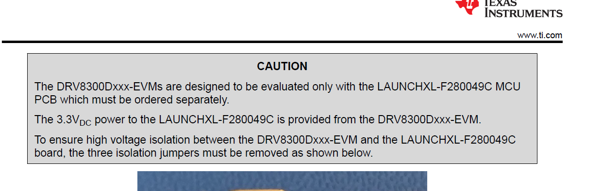

我们目前正在使用 am263px 控制卡 EVK 进行一些电机测试、现在我们使用的是 drv8300drge-EVM、但当我阅读用户指南时、说明 IRS 仅与 C2000 板兼容。
我们应该将哪个逆变器评估板(器件型号)用于 am263px 控制卡

    我们的大多数 LaunchPad 和 EVM 可以协同工作、因为它们遵循 TI 中相同的引脚分配。 此处的注释显示、即用型软件为此 EVM +所选 LaunchPad(此处为 LP-F28004)发布。
    对于 AM263P、您应该更改参考设计中的引脚分配。 我建议先使用 AM263 的 TIDM-02018 代码。 其中的“BOOSTXL-3PHGANINV“和“LP-AM263“组合与“DRV8300DRGE-EVM“和“AM263P4-Q1 LaunchPad “非常相似。
