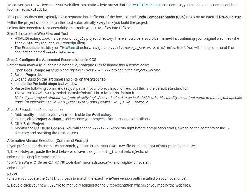

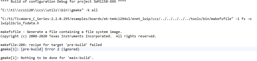

我有 TM4C129x 开发板。 我下载了串行转以太网应用 SPMA072。 我具有 CCS 11.2.0 并能够编译该工程。 我能够查看 和修改 shtm webserver 文件。 但是、我在将 shtm 文件重新编译为 c 文件时遇到问题、因此我可以修改 websever 页。 他们给我发送了一些指示如下所示:
我尝试按照说明操作、但在 Tivaware 中找不到 makefsdata.exe 文件。 我有 TivaWare 2.2.0.295。 我找到了 makefsfile.exe、但运行时遇到错误。  请参阅下图:
感谢你的帮助。
费利克斯·瓦拉达雷斯

    你好 Eric、我找到了这个问题。 最新的 TivaWare 2.2.0.295 使用 makefsfile 而非 makefsdata。
    我刚刚将 makefile 从 TivaWare 复制到本地工程目录、确保我具有包含 HTM 文件的 FS 文件夹、并使用命令提示符执行以下命令:
    makefsfile.exe -i fs -o enet_fsdata.h -r
    我能够更新 Web 服务器文件。
    上面显示的过程似乎已过时。 最新的 TivaWare 不使用 makefsdata。
