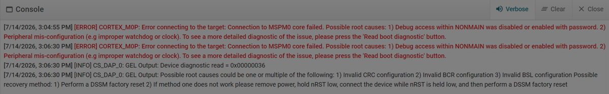

此问题是由错误的刷写序列引起的、在该序列中、NONMAIN、DATA 和 MAIN 区域设置为擦除。 我们的编译文件 (S19) 仅包含 MAIN 区域寄存器。
当我尝试使用 Uniflash 读取存储器时、此错误显示为:
在“读取引导诊断“之后:
如果我尝试执行“恢复出厂设置自动/手动“、此状态将永远保持:
我还尝试了在初始化之前将 nRST 引脚设置为 HI 来执行电气复位、但与恢复出厂设置没有区别。
这里还有什么可以做的吗?
    您好、
    如果 NONMAIN 已更改为全 0、则此 MCU 已损坏... 无法再访问
