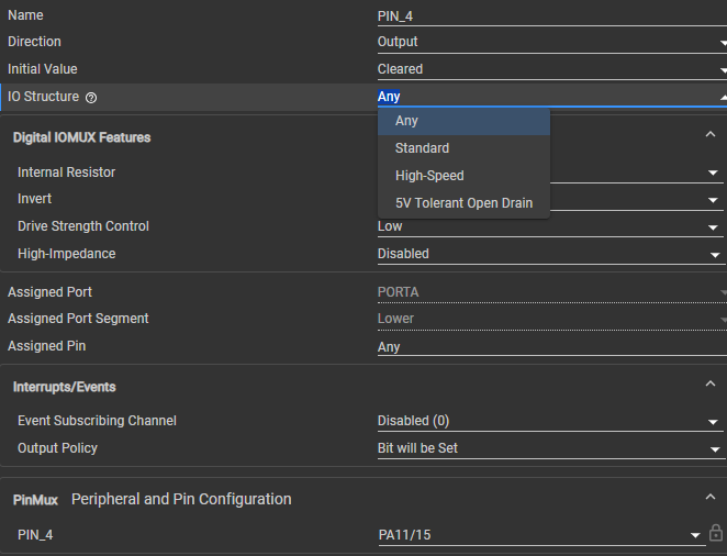

我正在使用 MSPM0C106 微控制器、并尝试将 PA11 配置 为具有唤醒功能(具有唤醒功能的 SDIO) 引脚的标准驱动器。
",="" arial,="" sans-serif;="" font-size:="" 16px;="" font-weight:="" 400;="" margin:="" 12px="" 0px="" text-decoration:="" none;="" border-bottom:="" rgb(10,="" 10,="" 10);"="" data-processed="true" data-complete="true" data-hveid="CAEICRAA" data-sfc-cb="" data-sfc-root="ep" data-sfc-cp="">根据器件数据表、PA11 在物理上被归类为具有唤醒 结构的 SDIO(标准)。 但是、在 SysConfig 实用程序工具中、“IO 结构 “下拉菜单仅提供三个广泛的筛选选项:
    ",="" arial,="" sans-serif;="" font-size:="" 16px;="" font-weight:="" 400;="" margin:="" 12px="" 0px="" text-decoration:="" none;="" border-bottom:="" rgb(10,="" 10,="" 10);"="" data-processed="true" data-complete="true" data-sfc-cb="" data-sfc-root="ep">
  1. ",="" arial,="" sans-serif;="" font-size:="" 16px;="" font-weight:="" 400;="" margin:="" 0px="" 12px;="" text-decoration:="" none;="" border-bottom:="" rgb(10,="" 10,="" 10);"="" data-sae="" data-complete="true" data-hveid="CAEIChAA" data-sfc-cb="" data-sfc-root="ep" data-sfc-cp="">",="" arial,="" sans-serif;="" font-size:="" 16px;="" font-weight:="" 400;="" margin:="" 0px;="" text-decoration:="" none;="" border-bottom:="" 0px="" rgb(10,="" 10,="" 10);"="" data-complete="true" data-sfc-cb="" data-sfc-root="ep" data-sfc-cp="">标准
  2. ",="" arial,="" sans-serif;="" font-size:="" 16px;="" font-weight:="" 400;="" margin:="" 0px="" 12px;="" text-decoration:="" none;="" border-bottom:="" rgb(10,="" 10,="" 10);"="" data-sae="" data-complete="true" data-hveid="CAEIChAB" data-sfc-cb="" data-sfc-root="ep" data-sfc-cp="">",="" arial,="" sans-serif;="" font-size:="" 16px;="" font-weight:="" 400;="" margin:="" 0px;="" text-decoration:="" none;="" border-bottom:="" 0px="" rgb(10,="" 10,="" 10);"="" data-complete="true" data-sfc-cb="" data-sfc-root="ep" data-sfc-cp="">高速
  3. ",="" arial,="" sans-serif;="" font-size:="" 16px;="" font-weight:="" 400;="" margin:="" 0px="" 12px;="" text-decoration:="" none;="" border-bottom:="" rgb(10,="" 10,="" 10);"="" data-sae="" data-complete="true" data-hveid="CAEIChAC" data-sfc-cb="" data-sfc-root="ep" data-sfc-cp="">",="" arial,="" sans-serif;="" font-size:="" 16px;="" font-weight:="" 400;="" margin:="" 0px;="" text-decoration:="" none;="" border-bottom:="" 0px="" rgb(10,="" 10,="" 10);"="" data-complete="true" data-sfc-cb="" data-sfc-root="ep" data-sfc-cp="">5V 容限开漏
",="" arial,="" sans-serif;="" font-size:="" 16px;="" font-weight:="" 400;="" margin:="" 12px="" 0px="" text-decoration:="" none;="" border-bottom:="" rgb(10,="" 10,="" 10);"="" data-processed="true" data-complete="true" data-hveid="CAEICxAA" data-sfc-cb="" data-sfc-root="ep" data-sfc-cp="">该下拉列表中没有标记为“Standard with Wake“或“Wakeup“的明确选项。image.png
    您好、Emily、
    如果您要使用 PA11 从待机模式唤醒、只需启用快速唤醒。
    如果您要使用一个 GPIO 从关断模式唤醒、PA11 不支持此功能。 仅支持 PA17 和 PA18(具有唤醒功能的标准配置)
    BR、
    Janz Bai
    感谢您的重播。 我的 syscfg 中没有“快速唤醒“选项。
    器件:MSPM0C1106
    封装:VQFN-32 (RHB)
    另外、对于 PA11、如果我将 IO 结构从“ANY“更改为“STANDAR“/“High-Speed“/“5V“、则会导致错误。 您能解释一下 IO 结构中任何类型的原因和含义吗?
    您好、Emily、
    您需要将此引脚配置为“输入“、然后您将找到“快速唤醒“。 在此处显示的 SysConfig 图中、您将其配置为“输出“。 请检查配置中的“方向“。
    更改 IO 结构时导致错误的原因是、您已在 PINMUX 模块中选择了引脚。 您可以尝试首先在那里设置、然后您会发现您可以设置“IO 结构“
    BR、
    Janz Bai
