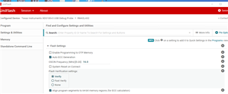

您好,闪存 ECC 诊断功能有以下问题,还希望尽快回复,谢谢。
(1)我的项目中的 Flash 诊断功能使用 ECC,因此当生成的目标文件刻录到 Flash 时,相应的 ECC 检查代码需要刻录到相应的地址,代码地址以0x00000开始, 相应的 ECC 检查代码以0xF0400000开头,如下图所示,对吗?
(2)刻录工具使用 uniFlash,因此是否可以按如下方式启用与刻录文件对应的 ECC 检查代码? 是否要将 ECC 验证码刻录到地址0xF0400000,因为我没有看到 ECC 验证码刻录地址的设置选项,我可以只检查以下内容吗?

    是的,主程序闪存的 ECC 位于 TA 0xf0400000的起始位置。
    [引用 userid="465499" url="~/support/icler/arm-based 微处理器组/基于 ARM 的微控制器/f/arm-based 微控制器-forume/1066917/tms570l1114-hut-programs -flash-ecc-check 代码"](2)烧录工具使用 unixFlash,因此可以检查文件的编码,以确认其是否已启用 ECC? 是否要将 ECC 验证码刻录到地址0xF0400000,因为我没有看到 ECC 验证码刻录地址的设置选项,我可以只检查以下内容吗?
    选中“ECC Auto Generation”(ECC 自动生成)后,Uniflash 将计算 ECC 并对 ECC 空间进行编程(从0xf0400000开始)。
