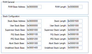

我看到堆栈pintera是由HALCOGEN在HL_SYS_CORE.ASM中设置的
是否有方法使用HALCOGEN重新定位它们,而不是手动更改HL_SYS_CORE.ASM
此致,
Mark Samarin
Afuzion公司
    注:我在HALCOGEN中找到了堆栈设置,但无法更改堆栈基本地址
    Mark,您好!
    您可以从HAL GUI更改堆栈大小:
    但基本地址是固定的,不可配置。
