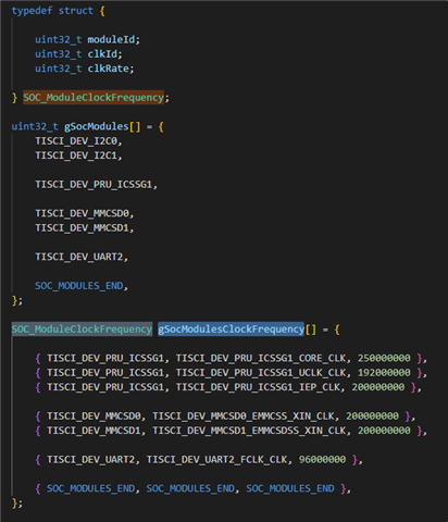

我的客户发现 'uint32_t'类型正在将'uint64_t'类型 的函数参数传递给 SDK 库函数。 这是可以的吗?
他们发现由 syscfg 生成的 SOC_ModuleClockFrequency 结构的成员'clkRate'类型为'unit32_t'、但它通过了 SDK 中 SOC_moduleSetClockFrequency 的'unit64_t'类型'clkRate'。
请查看以下内容并澄清这一点吗?
SoC_ModuleClockFrequency 结构定义、SOC_ModuleClockFrequency 结构的成员'gSockModuleClockFrequency'定义
2.使用 gSockModuleClockFrequency 参数调用 SOC_modulesSetClockFrequency 函数。
SoC_modulesSetClockFrequency
谢谢、此致、
SI
    您好 SI、
    由于我们要将 uint32_t 传递到 uint64_t、因此它应该是可以的。
    因为 uint32_t 的范围为0至 4、294、967、295。 对于 AM243x、它应该适合所有可能的频率。
