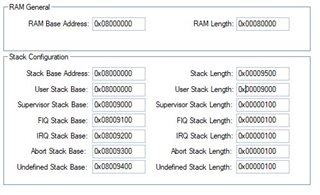

我有一个在 FreeRTOS v9上运行的 Hercules 安全开发套件。 我使用的是 Code Composer Studio v11和 HALCoGen v4。
我的程序在 printf()中挂起。 SCI 工作正常。 我包含了 stdio.h 库。 构建代码时不会出现任何问题。 由于我对这个平台很陌生、我肯定会错过一些东西。

    您好、UA、
    printf()采用较大的堆栈,请 从 HALCoGen GUI 调整 STACKSIZE:
    HalCoGen->RAM->UserStack
    您可以更改 sys_core.asm 中手动定义的堆栈大小:
    _coreInitStackPointer_
    [引用 userid="45190" URL"~μ C/support/microcontrollers/arm-based microcontrollers-group/arm -based-microcontrollers/f/arm -based-microcontrollers-forum/1105169/tms570lc4357-program-hang-In-printf-function/4094780#4094780"] coreInitStack_[quote_pinter]
    感谢王杰的回复。 但它没有解决这个问题。

    在这两种情况下,程序都在 printf()中挂起。
    谢谢你。
    Ua
    我的差。  请使用 Chester 的方法来增加任务1的堆栈大小。
