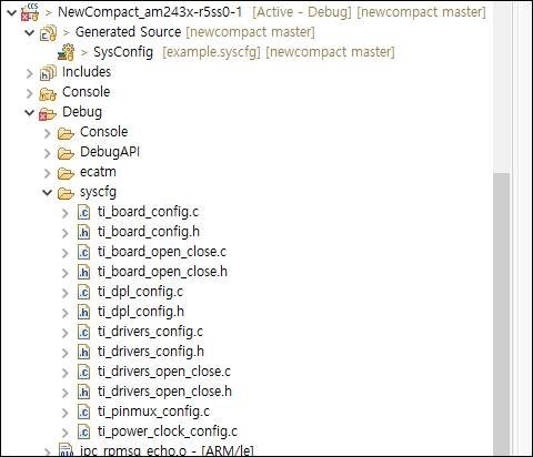

我的客户发现 SysConfig 生成的文件未按如下方式链接。
您能告诉我他们如何链接这些生成的文件吗?
他们想要的是生成的文件链接如下。

    您能不能一次让客户进行"重建项目"。 这将清除"Debug"文件夹并在"Generated Source/SYSCFG"下生成 syscfg 文件、您应该在其中看到链接的文件。
