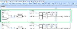

我想使用 RTP 数据引脚15作为用于 LED 切换的 GIO 引脚。
在 RTP 端口中、我选择了特定引脚作为 GIO 模式、但它不起作用。
    尊敬的 Aswin:
    RTP_DATA15和一个 EMIF 信号是多路复用的。 您必须配置引脚多路复用器以将此引脚用作 RTP_DATA15、而不是 EMIF_CSx 信号。
    您好、QJ Wang、
    感谢您的回答。
    我在 Halcogen 中配置了 RTP 模块。 Halcogen 只生成 HL_REG_RTP.h 我需要 HL_rtp.c、它不会生成。
    能否为我提供生成相同驱动程序文件的步骤?
    HALCoGen 不会为 RTP 生成源代码。 如果使用 RTP 引脚作为 GIO 引脚、则无需代码来配置和操作 RTP 模块。
    实际上、我也没有 RTP 模块的源代码。
