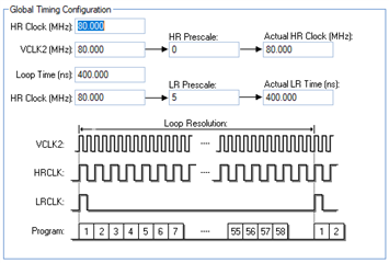

我使用的芯片是 TMS470MF03107。 在阅读了大量论坛帖子后、PCNT 配置并不是很困难、但我自己仍然没有使用捕获功能。 配置过程如下:
1.使用默认时钟配置;
2、;Pwm0-7、选择 HET[2]作为 PWM 输出、周期10000us、占空比50%、使能、PIN2 μ s
3、PWM 中断、Edge0-7、边缘中断默认;
4. CAP0-7、捕捉使用 HET6并使用默认的 CAP 3;

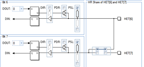

5、引脚0-7、HET2被配置为输出、而 HET6被配置为输入;
配置生成的代码后、根据论坛中的 TMS570 HR 共享函数修改代码

使用示波器测得的 PWM 波形如下:
9.按如下方式读取变量值;
电路板已将 HET2和 HET6连接在一起,并且 pluse10变量的值始终为0? ? ?

     请参阅 pwmGetSignal 和 capGetSignal API。 这些 API 采用三个参数、您只能传递一个参数。 您可以在 HalcogGen->Help->Help topics->Modules->HET 中找到 API 详细信息。
    感谢您的回复、但 TMS470两个函数的 API 如下: hetSIGNAL_t capGetSignal (uint32cap)和 hetSIGNAL_t pwmGetSignal (uint32pwm)。 此外、已读取 PWM 波形的周期和占空比的使用、有关详细信息、请参阅上一个图中的变量 pluse_PWM。
     很抱歉、我不是很熟悉 TMS470MF03107。 您能不能读取 HETRAM 中与 CAP3指令相对应的指令。 您是否看到 CAP3指令的数据字段 捕获任何内容? 另请注意、今天是美国假日。 响应将延迟。
    好的、谢谢! 我将再次进行学习。
