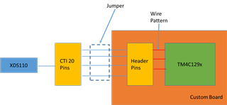

从 XDS110到 TM4C129x 的 JTAG 通信。
CTI 20引脚中有一个 NC (未连接)器件、但省略该器件并使用跳线将其连接到定制板上的接头引脚。
使用 NC 引脚以外的引脚连接接头引脚和 TM4C129x。
是否可以通过 JTAG 通信将程序闪存到 TM4C129x?

     我所提到的网站建议您使用 ARM 10引脚连接器、而 CTI 也很好用。 由于您将使用 TI 工具链、因此使用原理图中的 CTI 是可以的。 我再次使用下面的屏幕截图。
    我明白了。 顺便说一下、请告诉我您发布的照片的文档名称。
    此外、即使是10引脚的器件也有一些 NC、但可以在定制板上省略该引脚吗?
    (我想尽可能减少电路板上连接器接头的数量、以使定制电路板更小。)

    [引用 userid="488655" URL"~/support/microcontrollers/arm-based-microcontrollers-group/arm-based-microcontrollers/f/arm-based-microcontrollers-forum/1136107/tm4c129encpdt-about-connector-pin/4220586 #4220586"]此外、即使是10引脚器件也有一些 NC 器件、但可以省略定制板上的此引脚吗?
    没关系。
