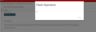

你好。 我想擦除电路板的闪存。 我 尝试使用 Uniflash 对其进行擦除、当我提供擦除选项时、它将保留为下图、而不擦除任何内容。  我通过 XDS100v2 USB 调试探针连接。
我不知道我是否缺少任何配置或什么。

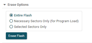

    您的快照未清除。 您是否选择了擦除选项并单击"Erase Flash"按钮?
    QJ Wang 您好! 感谢您的回答。 很抱歉图片不清晰。 我打开 Uniflash、设置 XDS100v2 USB 调试、然后选择该卡。
    然后、我放置来擦除闪存。
    显然、它永远不会擦除它。 它始终保持在我的第一个图像的"闪存操作"消息中。

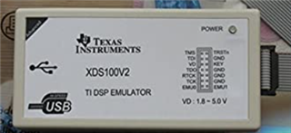

    我已通过套件附带的 USB 电缆将电路板连接到我的 PC。 为此 、我是否需要 下一个映像的 JTAG 调试器?

    应支持 XDS100V2。 希望您已解决闪存擦除问题。
