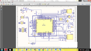

我们使用 TM4C1294KCPDT 控制器制作了定制板。 Modbus 以太网通信与速度为100Mbps 的评估套件正常工作。
我们已经组装了10个电路板、4个定制电路板在100Mbps 速度下工作正常、但6个电路板在100Mbps 速度下工作不正常、它们在10Mbps 速度下工作。
我们使用了带内部线圈的 RJ45连接器。
请检查所附的电路图以太网连接。
如果需要进行一些硬件软件改进,请向我们提供指导

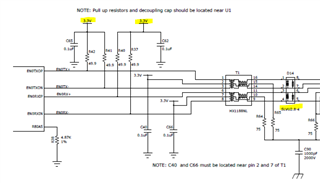

     首先、您的屏幕截图很难看到细节。 将来、您应该附上 PDF。  从较高层次看、我在 MCU 和 RJ45之间看不到保护二极管。 如果没有保护二极管、MCU 只能在部分工作状态下受损。 下面是一个 TI 参考设计、它具有带内置变压器的 RJ45。 请注意 MCU 和 RJ45之间的保护。 器件数据表和 TM4C129系统设计指南中也显示了保护二极管。
    请访问 https://www.ti.com/tool/TIDM-TM4C129POEAUDIO、咨询 TI。
    下面是有关以太网连接的原理图部分。
    e2e.ti.com/.../TIDM_5F00_TM4C129POE_2D00_Schematic.pdf
    这是指向系统设计指南的链接。  https://www.ti.com/lit/pdf/spma056
    在我们的设计中、我们没有使用过保护。 它不能与100Mbps 以太网一起工作的原因。
    我们去年早些时候开发了一款产品、该产品具有相同的一次性设计
    请检查随附的文档。
    我们在设计电路板时参考 spma056。
    请检查随附的文档。
    我们在设计 board.e2e.ti.com/.../AGM-CAM-CORE-_5F00_-1.7F-20210106.PDF 时参考 spma056
     我不仅没有在原理图上看到保护二极管、还没有看到差分信号上拉至3.3V。 请参阅 TM4C129系统设计指南中的以下内容。
    这是使用带内置变压器的 RJ45的 TI 参考设计。 如您所见、差分信号被上拉至3.3V。
    下面是 LaunchPad 原理图的另一个视图、其中的差分信号上拉至3.3V、保护二极管也就位。
    MCU 很可能会损坏、并且只能部分工作。
