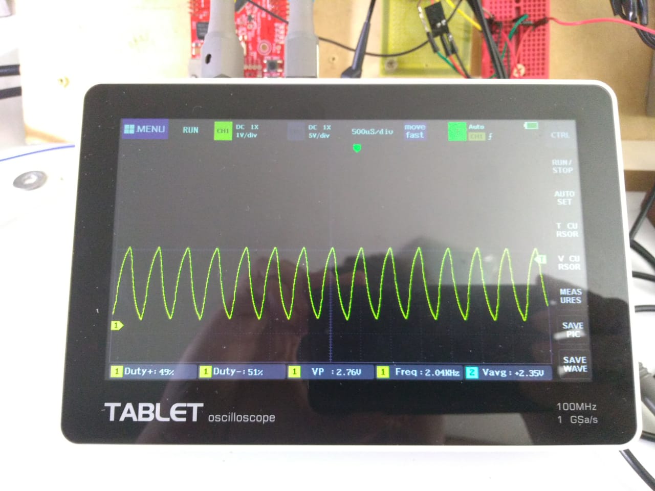

尊敬的支持人员:
我已经申请了多项测量应用于 BLDC 电机(反电动势)的波形的操作。 我将使用带 RC 滤波器的分压器、并使用示波器读取这些值。
问题是、在电机的某些速度下、它似乎有很多噪声。 在这里、我展示了以64kHz 为单位测量的 ADC 输入。
我的 pwmInput 在7500至12500个任意单位之间变化、实际上、这会将输入占空比从 1ms 变为2ms。 在下表中、在第16000个采样之前、我测量的波形的频率为1、68kHz、在该波形的频率高于2、04kHz。 我还执行了中等平均滤波器(MAF)、样本数量为3个和10个、如下图所示:
1、68kHz 波:
2、04 kHz 波形:
我放弃了一些可能性:
  • 采样问题:我要测量的波形的最大频率为2kHz、因此64kHz 应该足够好。 我还尝试了16kHz 和100kHz、采集保持不变;
  • ADC 距离:一些人建议我缩短 ADC 和采集点之间的距离。 我做了一个屏蔽、它连接在 launchpad 的下方;
  • 分压器:我在文档中阅读过、为了实现阻抗匹配、测量点的电阻器应为1kOhm。 我使用的是10kOhm、更改为1kOhm、它没有显示 ADC 读数的太多差异。
我的想法太多了、因此、我非常感谢在这个问题上提供的帮助。
这是包含图形的.xlsx。 我还使用不同的 aquisitons 和原始.csv 文件制作了一个驱动器:
e2e.ti.com/.../0217_5F00_Test2.xlsx
使用的代码(尽管与相关问题中的代码非常相似):

Gustavo Wegher
    我看到的最常见问题是源阻抗和采样时间。 如果您的源阻抗对于采样时间来说太大、您转换的其他通道将影响您的结果。 可能的解决方案:
    1.降低源阻抗
    2.增加采样时间
    3.添加一个外部采样电容器
    请参阅 :https://www.ti.com/lit/an/spna061/spna061.pdf
    您好 Gustavo、
    查看您的代码、我注意到您配置了4个 ADC 步长和1个 PWM 发生器。 请注意、具有上数/ dwn 计数的中心对齐同步 PWM 发生器是最典型的。 必须将 ADC 采样与 PWM 发生器同步 与使用发生器触发源相比、通过计时器触发的 ADC 模块可能需要延迟才能将采样窗口缓慢/同步到所需的信号采集点/s 尽管采样 窗口的奈奎斯特频率可能是奈奎斯特频率的两倍、但这并不意味着信号采集点或计数将保持甚至实现。
    BTW:如果您尝试创建一个正弦空间矢量调制方案、该方案可能是通过1294 MCU 类徒劳的尝试。 否则、很容易实现六步梯形波、但需要查找表以生成霍尔代码。
