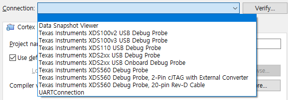

我知道有些 Hercules MCU 受支持、但我想再次检查。
在 TMDSEMU110-U 调试探针| TI.com 页面和数据表中、显示 支持 Hercules 微控制器。
但在受支持的产品页面(TMDSEMU110-U 调试探针| TI.com)上、Hercules 微控制器不在列表中。 此外、在 RM48L950数据表、产品信息和支持| TI.com 页面上、XDS110不在调试探针列表上。
另一件事:我目前有 XDS510调试探针 RM48L952 、并使用 CCS  7.3.0.00019。如果可以、我很高兴使用 XDS510 I Current。 但是、当我在 CCS 中选择新的 CCS 项目时、列表中没有 XDS510、选择 XDS560也不起作用。 是否有任何方法可以实现这一目标?
不相关、但当我在创建新线程时选择器件型号 RM48L952时、它会强制论坛进入其他微处理器论坛、因此我必须选择"我没有器件型号"。
    CCS v9.x 和 CCS v10.x 是跨 Windows、Linux 和 Mac 的64位应用。 XDS510的软件栈不移植到64位。 要使用 XDS510USB、您可以使用 CCSv8.3.1或更早版本(例如 CCS 7.3.0.00019)。
    XDS100V1/2/3、XDS110、XDS2xx 和 XDS560x 可用于 TI CCS 中的 Hercules 器件。
