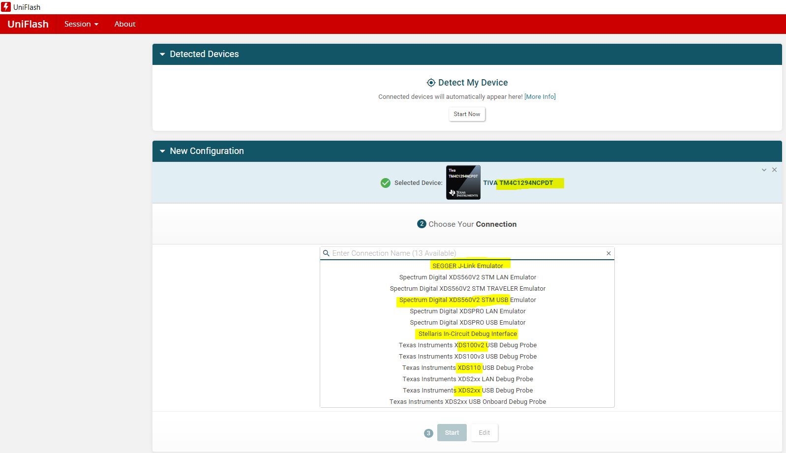

有人能否告诉我使用 FTDI 232H USB 转 JTAG 软件狗将二进制文件加载到目标 MCU 中的替代方法。
我有我的应用二进制文件。 如何使用 FTD USB 加载到 JTAG 编程。 是否有适用于 TM4C1294NCPDT MCU 的仿真器?
期待收到您的回复。
SAI
    您好、Sai、
     如果您查看下面的内容、您可以使用一些调试探针来调试二进制文件并将其加载到目标 MCU。 我个人尝试过前面以黄色突出显示的方法。
    您好、Charles、
    我们的团队使用 TM4C1294NCPDT 评估板开发了一个应用。 但是、您能给我一个在生产环境中上传二进制文件或将二进制文件传输到 TM4CCPDT MCU 的指导吗?
    借助 FTDI 2232H USB 转 JTAG 适配器/接口。
    期待收到您的回复。
    SAI
     您是否有任何原因不会考虑像我在上一篇文章中提到的商用 JTAG 调试探针? 如果您对成本有问题、XDS100v2调试探针是一款低成本仿真器。 我不知道可以将哪些调试器用于 FTDO 2232h。 如需更多信息、我建议您阅读本文。  https://www.allaboutcircuits.com/technical-articles/getting-started-with-openocd-using-ft2232h-adapter-for-swd-debugging/
