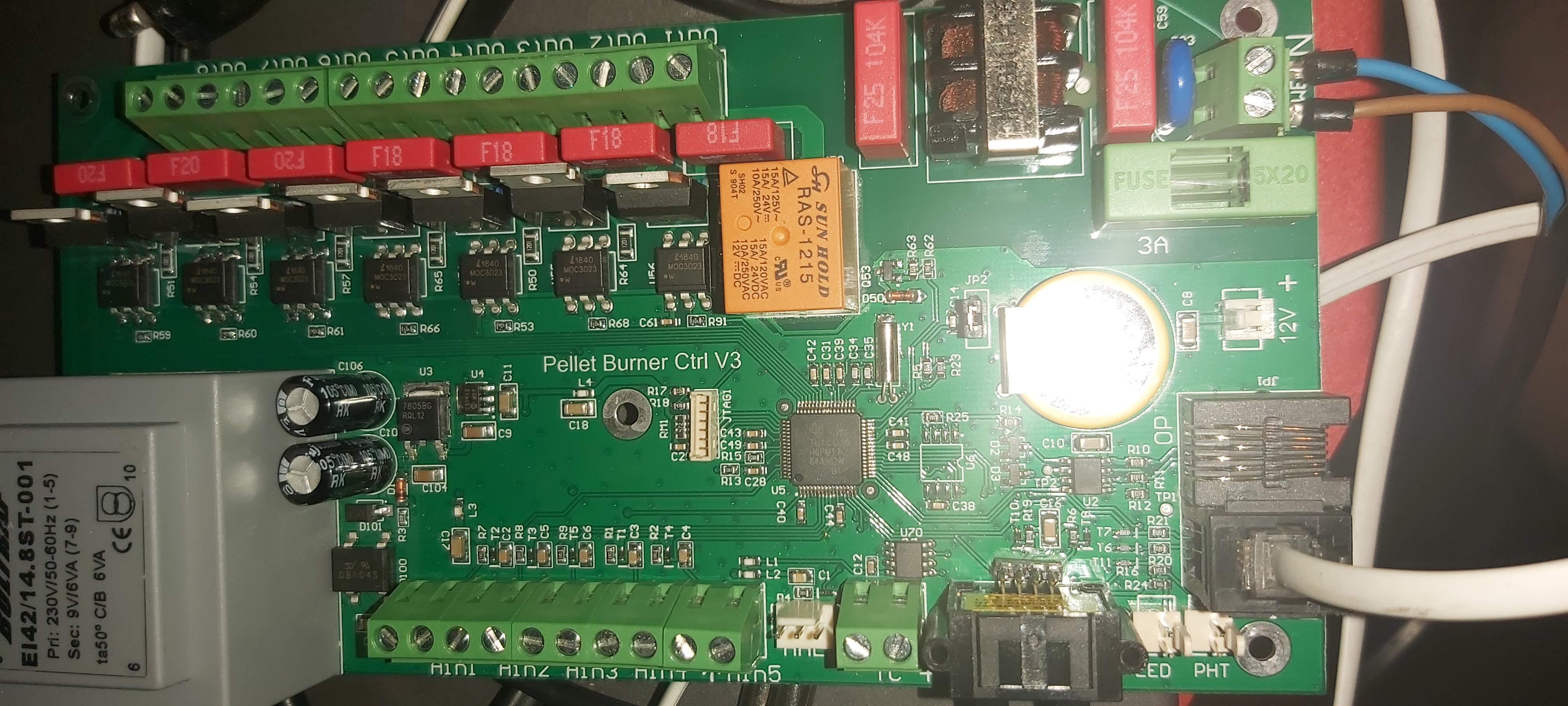

我对控制器的闪存有疑问。
我的颗粒锅炉有一个控制器、不幸的是、更新时出现了问题。 上次我能够通过 lm 闪存解决这个问题。 现在我想再次执行此操作,但我得到错误**错误**无法与电路板建立通信! 谁知道这个问题的解决方案

    您的帖子不清楚您是如何尝试连接到 MCU 的。 您使用的是什么调试接口? 要使 LM 闪存擦除闪存、需要通过支持的接口、该接口将使用 TM4C 开发套件并遵循 https://www.ti.com/lit/pdf/spma075中的指南
    如果要使用其他 JTAG 探针、例如各种 XDS 探针之一、则可以改用 CCS Uniflash。
    我使用 USB 串行 UART 连接。
    您好、 Roelof、
    要擦除闪存、您需要通过 JTAG 进行连接。 如果您使用的是 USB 或 UART、则需要在器件上调用引导加载软件、该软件将取决于您的应用程序代码。 但是、您的应用代码似乎已损坏、因此我认为您的唯一解决方案是连接到 JTAG 或使用可进入 ROM 引导加载程序的新器件替换器件。
    好的、我将尝试通过 JTAG。 我购买了 JTAG 探针、将在本周试用。

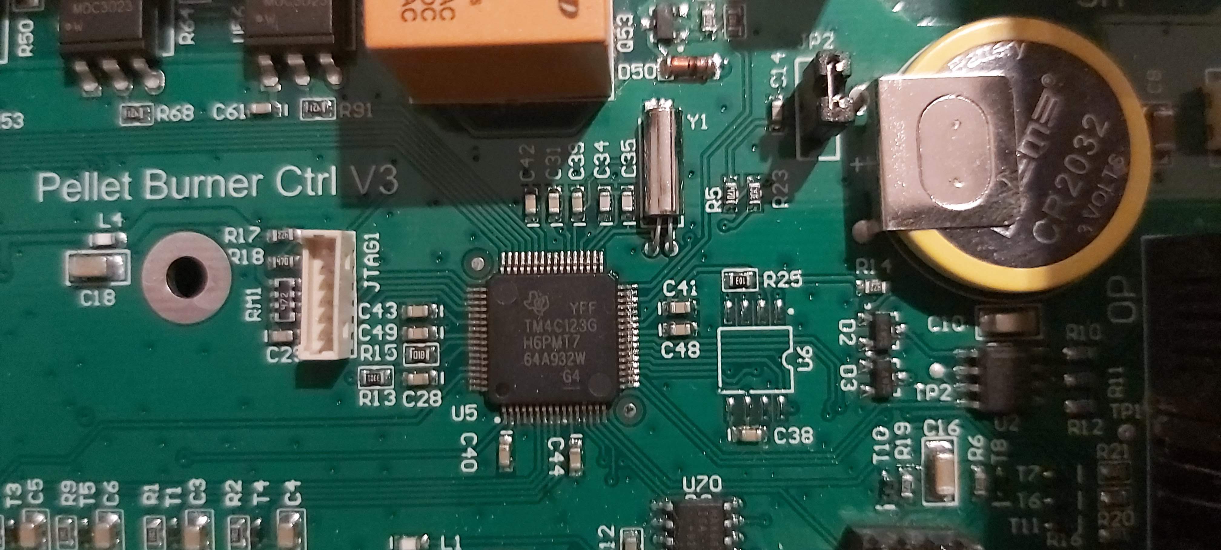

    我现在已经安装了 JTAG、但我没有使用该复位的 PCB 复位故障、我应该如何使用该复位。
    您好、Roelof、
    JTAG 连接应该包括一个到复位的连接、并且作为编程过程的一部分、JTAG 应该能够复位器件。
    由于 JTAG 连接应该有一个复位信号路由到它、因此您也可以使用它来手动触发复位。
    您好 Ralph
    我尝试了、但我收到一条错误、无法解锁已连接的设备。 我知道这是一个经过修改的电路板、它的工作方式有所不同、还是我做了一些错误。
    Roelof
    您好、Roelof、
    您可以尝试擦除闪存吗?
    如果您确实对器件进行了砖型设置、那么您需要一个复位按钮来帮助恢复该功能、但我还认为 Uniflash 调试解锁功能不能正常工作。 请告诉我闪存擦除是否正常工作、如果不是、我将看到我是否可以找到有关如何使用 JTAG 探针调试端口解锁的帖子。
    Hallo Ralph
    我正在尝试擦除闪存存储器、但收到错误"找不到目标"消息
    您好、Roelof、
    好的、如果您在电路板上获得了重置按钮设置、请尝试按照以下说明解锁器件:
    您好 Ralph
    这也失败了。 板上没有复位按钮。 JTAG 记忆棒确实有一个复位引脚、但它似乎也不能与之配合使用。 JTAG 未连接或正在进行其他操作。 我现在请求新的控制器、因为我的颗粒锅炉必须再次快速工作。 将其保留为业余项目、以使其再次完成。 感谢您的帮助、请再次返回此页面。
    Roelof
    您好、Roelof、
    好的。 将来、请尝试使用复位按钮来设计这些 PCB、以便您可以使用 JTAG 对其进行恢复。 JTAG 复位引脚用作过程的一部分、但您必须在解锁过程开始时手动按下复位、此时需要使用按钮。
