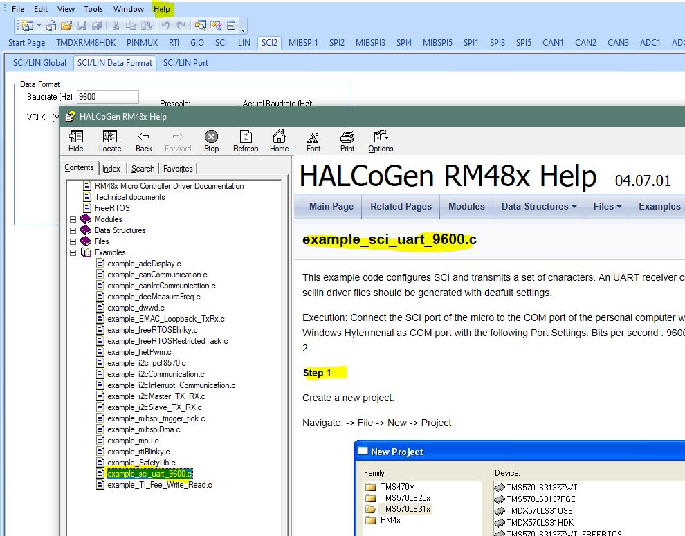

各位专家、您好!
我正在研究一个项目、在这个项目中、我必须使用 SCI 从 GPS 接收数据、然后对其进行解码或解析(仅 GPGGA 和 GPRMC)、然后将其编码为 ARINC 格式。 是否有使用 SCI 从 GPS 接收数据的示例以及如何解析接收到的 GPS 数据?
    您好、Rakesh、
    配置 SCI 模块以满足许多应用的要求非常简单。 由于帧格式和波特率因具体应用而异、因此 SCI 的许多属性都是用户 可配置的。
    您可以使用 HALCoGen 在此器件上配置模块并生成外设驱动程序。 HAL 还包括一个 SCI 示例。
    1.要下载 HAL:
    www.ti.com/.../HALCOGEN
    2. SCI 示例:打开 HAL GUI -->“帮助”菜单->选择“帮助”主题:
    SCI 模块不支持 UART 硬件流控制。 但是、此功能可在软件中使用通用 I/O 引脚实现。
