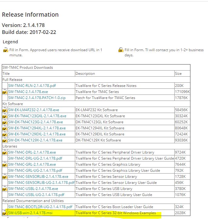

     至于 dfuprog、您可以在该链接中找到。  http://software-dl.ti.com/tiva-c/SW-TM4C/latest/index_FDS.html。请参见下图。
