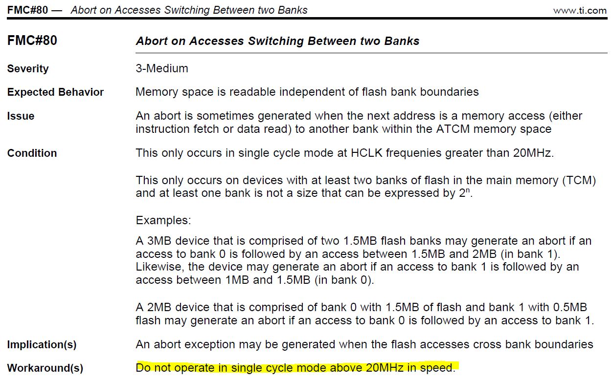

我无法理解如何实现 spnz195g 文档中描述的变通办法。 我将 HCLK 设置为180MHz、但无法将其降低、我想它始终以单周期模式运行、对吧?
    此问题仅在您未为闪存存储器访问启用其他等待状态时适用。 在将 CPU 时钟切换为180MHz 之前、必须根据数据表要求设置闪存访问等待状态。 在这种情况下、问题不适用。
    此致、Sunil
