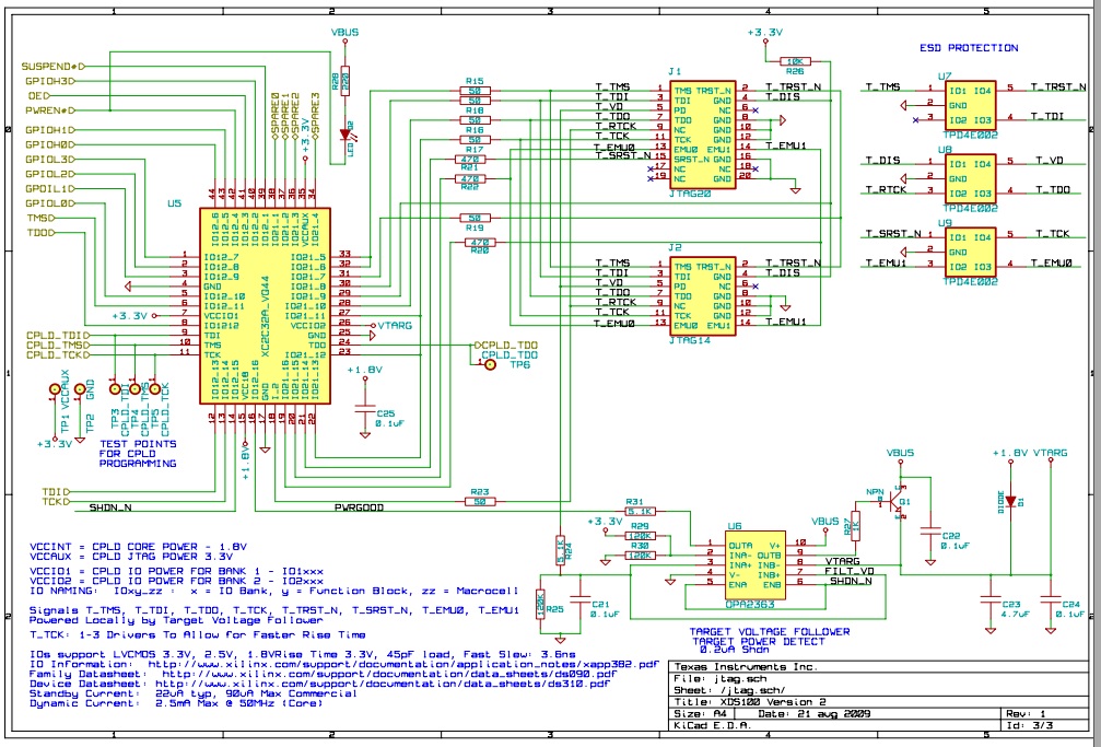

大家好、我正在为 TMS570LC43x 开发硬件、我需要将 xds100v2用作内部调试器。 我复制了 dxs100v2原理图、并使用 FTDI 芯片对 EEPROM 进行了编程、但当我想对 CPLD 进行编程时、我会遇到以下错误:
C:\Program Files\Texas Instruments\ccsv4\ccommon\uscif\FTDI\xds100v2_cpldprog>xds100v2_cpldprog.exe xds100v2_CPLD .xsvf
XSVF Player v5.01、Xilinx、Inc.
找到2个 USB 2.x 器件
打开 Texas Instruments Inc. DSX10100 Ver 2.0 B、位于562位置
XSVF 文件= xds100v2_CPLD .xsvf
错误:TDO 不匹配
XSVF 命令#10时或附近出错。 请参阅 XSVF ASCII 文件中的第10行。
执行时间= 0.098秒
这是我用于对 CPLD 进行编程的文件:
http://support.spectrumdigital.com/ccs40/xds100v2/
    您说过您复制了 xds100v2原理图。 TMS570 HDK 使用 BGA 版本、并且它有一组不同的 XSVF 文件:VQFP 和 BGA 是不兼容的。
    感谢您的回复。 我 在设计中使用了 VQFP 版本。 但是、如果您能引导我完成更改 XSVF 文件的步骤、使其与 BGA 版本兼容、以便我可以尝试在 TMS570 HDK 上对 CPLD 进行编程、我将不胜感激。
    此链接 http://support.spectrumdigital.com/ccs40/xds100v2/中的 XVSF 文件 适用于 VQFP 封装。
    您的设计中使用了哪种 FTDI 芯片:FT2232H 或 FT2232C? FT 芯片配置中的 VID 和 PID 是什么? 请使用 FTDI 实用程序进行检查。 我记得正确的 VID 和 PID 是:0403和 A6D0。
    https://processors.wiki.ti.com/index.php/XDS100#XDS100v2_Features
    您好、QJ Wang、
    感谢您的回复、问题出在 PCB 组装! 这一问题现已解决。
