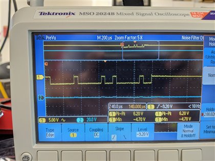

    正如您说过的、我将引导加载程序上传到了 launchpad 上、它运行正常。 但是、由于我的定制板没有 JTAG 接口、我使用示波器来了解问题。 我尝试向微控制器板发送 ping 命令、但没有收到任何响应。 输出如下所示。

     在示波器上、您是否显示了编程器(TM4C123)或目标器件(TM4C129)的输出? 我建议您将 Launchpad 输出与电路板上的定制电路板输出进行比较。 正如我提到  过的、为了实现调试功能、绝不建议设计一个新的电路板、至少在您的原型板上没有 JTAG 端口。
