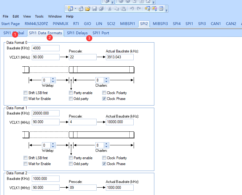

尊敬的团队:
我想使用 HALCOgen 来配置 RM44L520PZ (100引脚)。
当我选择 SPI2时、它显示了 SPI1。 这是一个错误吗?
我知道 SPI2在144引脚中不可用。 但当我创建 一个 RM44L520PZ (100引脚)项目时、SPI2为灰色。
我在驱动程序启用选项卡中启用了 SPI2。
请帮助。
    您好 Susan、
    是的、这是一个错误。 RM44 PZ 封装具有 SPI2、但 RM44 PGE 封装没有 SPI2。
    感谢您的回复。 那么、客户如何将 SPI2与  RM44 PZ 结合使用呢?
    您好 Susan、
    很抱歉、这是由于不方便而导致的故障。 用户需要手动将 SPI2初始化代码添加到 spiInit()中的“用户代码”部分。
    如果用户想要使用 SPI2中断、他们需要手动添加中断服务例程、并将 SPI2 ISR 地址添加到 VIM 表中(通道17和通道30)。
