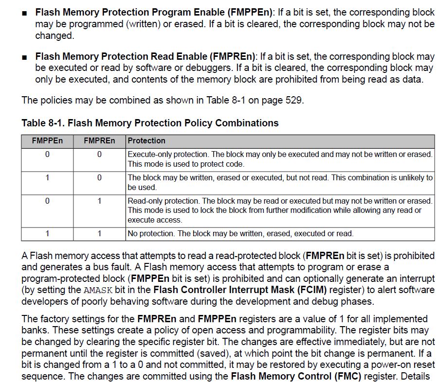

 我在使用 TM4C123G 时遇到问题。
使用 TM4C123G 时、
对该 MCU 进行编程后、设置 FMPRE 后无法运行该程序
但是、如果我不进行读保护 FMPRE、程序将正常运行。
您知道原因吗?

    您好、Frank、
      [引用 user="FRAND1"]对该 MCU 进行编程后,设置 FMPRE后该程序无法运行
    您能否确认 FMPPE 和 FMPRE 的确切位设置? 我想确保您不处于只执行模式。 如果您处于仅执行模式、则在通过您自己的软件读取数据时需要采取一些预防措施、因为您的软件读取的任何文字数据也将被阻止。 有关如何使用编译器解决此问题的详细信息、请查看数据表中"仅执行保护"一节下的详细信息。

    否、需要由软件指定保护。 LM 闪存编程器/Uniflash 无法设置要保护的闪存块。
