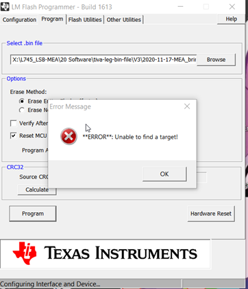

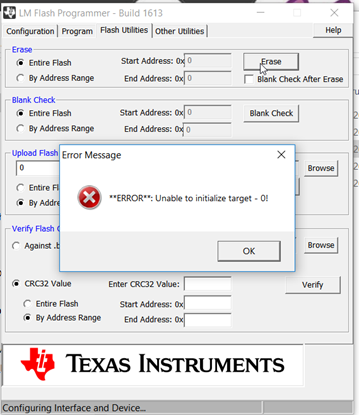

    由于无法正常工作、我从软件部门获得了反馈、因此器件不存在擦除、编程器等任何可能的器件(使用 CCS 或 LM 闪存编程器)
    请参见下面的
    连接 LM 闪存编程器+ Launchpad
    擦除:
    计划:
    硬件复位:

    感谢您提供的图片。 这仅表明存在 JTAG 连接问题。 虽然无法排除损坏的芯片、但它不能证明设备已如原始文章中所述被销毁。
    请你回答我在上次答覆中提出的问题。 让我再重复一遍同样的问题、并提出其他问题。
     -您正在尝试使用 EK-TM4C123GXL LaunchPad 作为调试探针来调试目标器件 TM4C123BH6ZRB。 这是正确的理解吗?
     -您能否显示 Windows 设备管理器。 您是否看到 ICDI 枚举。
     -在尝试连接之前,闪存中有什么程序? 您是否能够在加载某些程序之前但之后连接到器件、但不会再次加载? 例如、如果时钟配置错误、在低功耗模式下会终止所有时钟、而没有唤醒器件的机制、则会导致调试器无法连接到器件。
     -如果您使用其他调试探针(例如 XDS200或其他探针)会怎样。 您是否会看到报告的问题? 如果可以使用其他调试探针进行连接、则不会损坏器件。 这是一个调试探针问题。
     -您能否在  示波器上监控 EK-TM4C123GXL 和目标器件之间的 JTAG 接口? JTAG 信号是否存在过压?
