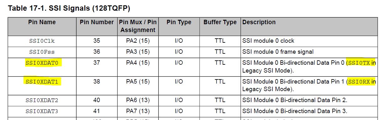

尊敬的所有人:
能否有人详细介绍 TM4C1294CNCPDT 的 SSI 通信协议。
我可以在数据表中看到、它具有1) SSI0CLK、2) SSI0Fss、3) SSI0DAT0、4) SSI0DATI、5) SSI0DAT2、 和6) SSI0DAT3。
上述哪两项可用于配置 Rx (MISO)和 Tx (MOSI)以及从 SSI0DAT0或 SSIDAT1或 SSI0DAT2或 SSI0DAT3进行配置?
请告诉我上述配置。
SAI
     SSI0XDAT2和 SSI0XDAT3用于并行模式。 我相信您希望使用传统 SPI 模式、该模式将仅使用 CLK、FSS、SSIDAT0和 SSIDAT1。 在传统模式下、SSIDAT0是 SSITX、SSIDAT1是 SSIRX。 SSITX 将是 MOSI、SSIRX 将是 MISO。
