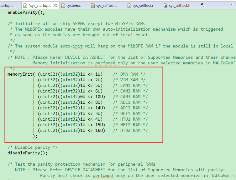

该程序通过引导加载程序升级、但无法运行。

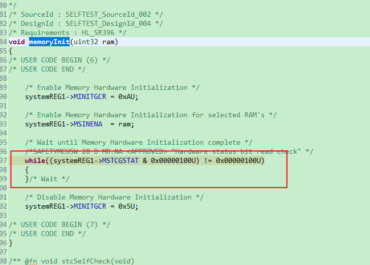

该程序可以在仿真后运行、但在通过引导加载程序刷写程序时无法运行。 通过仿真可以观察到程序一直停留在_c_int00中 memoryInit()的 while 序列中。 如图所示、寄存器信息被解释为存储器自检未完成、通过 MINISTAT、您可以看到哪些驱动器器件未能初始化其存储器、但失败的原因是什么? 通过跳过此函数运行程序是否存在任何问题?
客户修改了引导加载自己的程序并将其编译为十六进制、并通过引导加载将其烧写。 它可以正常运行。
请帮助。
    通过 HCG 生成的 pbistStop()错过了 PBIST 控制器的复位。 这将防止其他总线主控写入内存。
    请按如下所示更改 pbistStop()函数(突出显示的指令):
