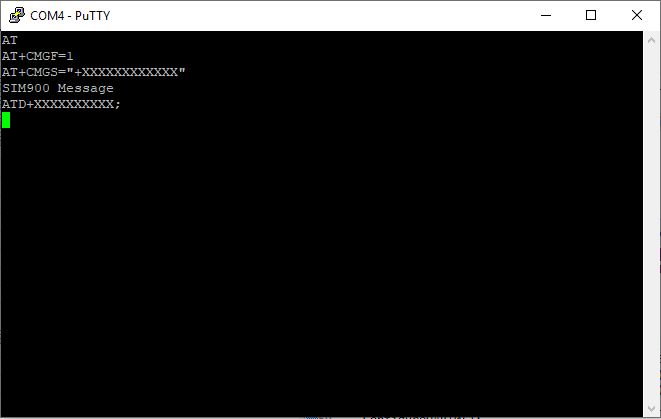

出现在 Putty 上:

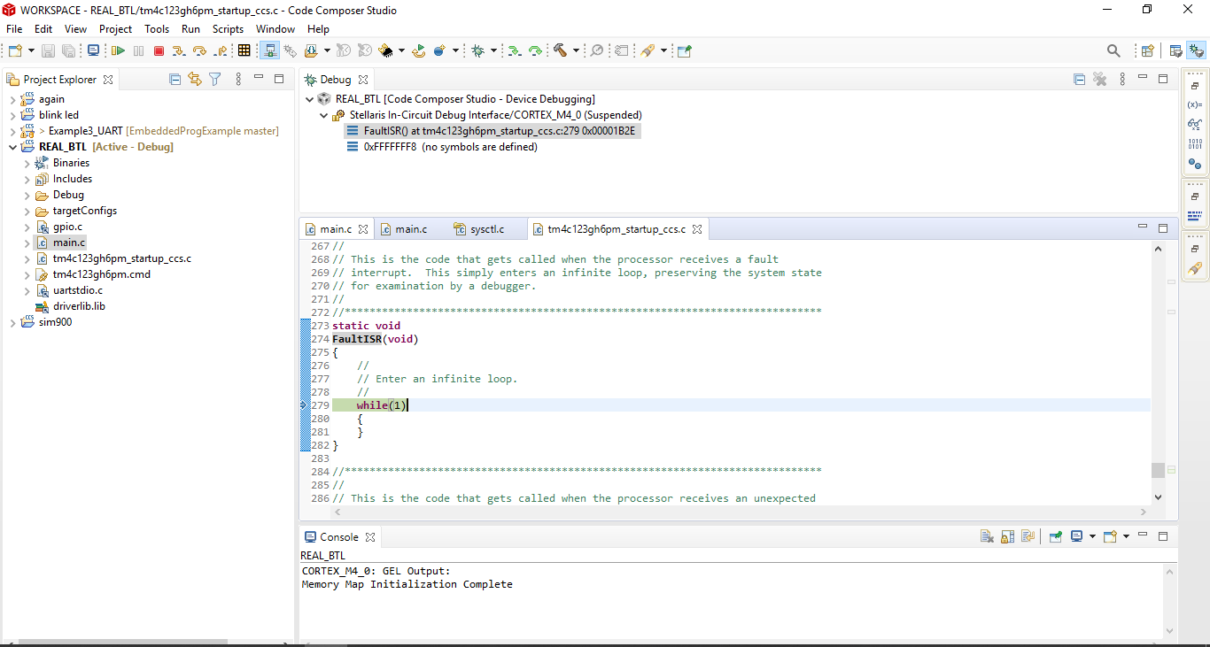

但是、当我更改为 UART 1以将字符串发送到 sim900时、它会失败、不会发生任何情况。

我发现它会导致错误 ISR:
请帮我解决这个问题。

    在 uartstdio.c 函数之外使用 UART0的主函数中有以下内容:
    UARTCharPut (UART0_BASE、26);
    这可能是故障 ISR 在其余代码更改以启用 UART1、而不是 UART0后的原因。
    非常感谢。 它现在运行良好。
