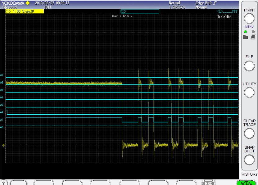

这里是示波器的快照、显示延迟为3.9微秒。

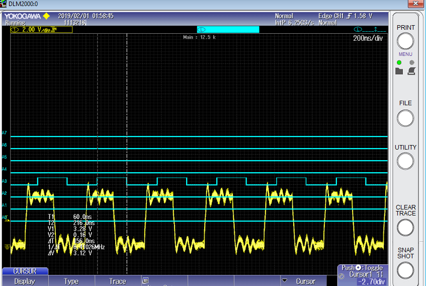

    如您所建议。 我尝试了闪烁项目、它工作正常、因为在120MHz 时钟下、需要156nsec 来切换 LED、而在将 LED 设置为高电平和低电平之间没有任何延迟环路。 我尝试了用于切换目的的端口 M、并且端口 M 也在156nsec 切换。 这听起来不错。
    这是快照;

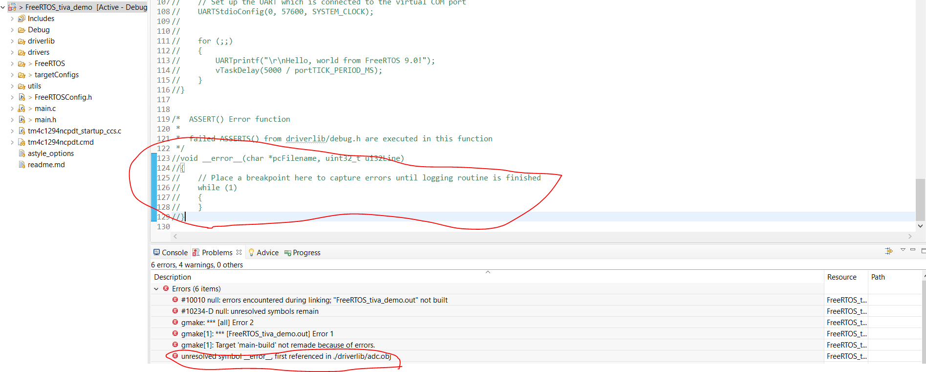

    它表示代码末尾带有 void __error__(char *pcFilename、uint32_t ui32Line)函数的某些内容。
    但是、当我尝试注释掉此函数时、编译器会给出以下错误。
    但是、如果我不注释掉上述函数。 它在编译时没有任何错误、并产生3.125usec 的缓慢延迟。 此外、我的项目包含所有 c 文件以及包含.h 文件的文件、并且不需要在链接器路径中包含 driverlib.lib。

    您遇到的有趣结果。 我继续、再次导入您的项目并进行了一些测试。 如果您删除预定义的符号"debug"、切换时间看起来不错。
    我最奇怪的是、__error__函数需要位于 main.c 文件中、并且它不会看到 driverlib 调试文件。 我不知道为什么会出现这种情况。 我认为您的项目可能在某种程度上已经腐败。
    当我创建一个新项目并复制您的代码时、 我不再需要在 main.c 文件中使用__error__-只需包含 debug.h 就足够了-我能够包含调试预定义符号,并且仍然可以快速切换 GPIO (免责声明: 我没有准确地衡量是否存在微小的性能下降来添加它)。

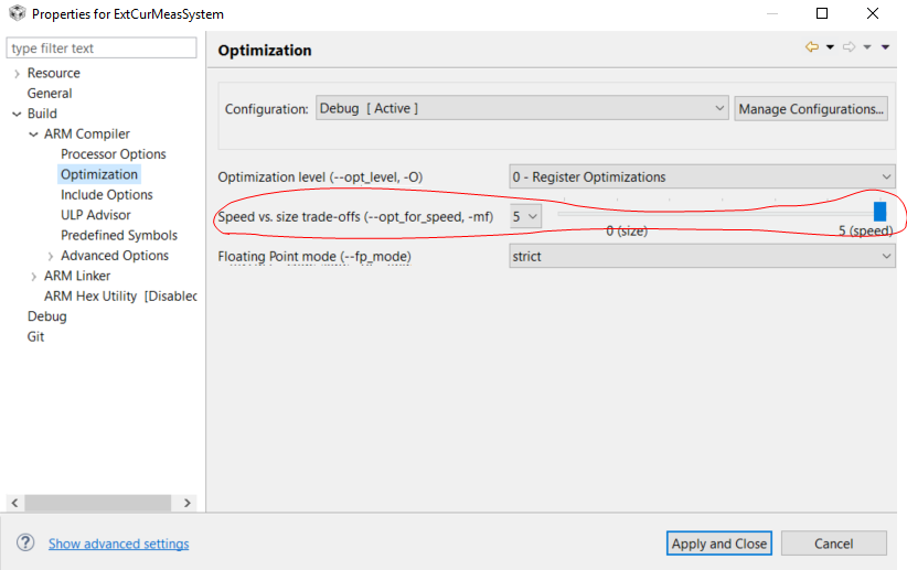

    GPIO 切换的部分改进来自于优化部分下的速度与尺寸折衷设置。 如下文所示。 我的问题是这在技术上意味着什么以及它是如何工作的? 已附加快照。
    2.我注意到切换脉冲的间隔不均匀,如下图所示。 由于这两个寄存器都由同一指令驱动,所以写入寄存器的值与不均匀间隔的值是什么不同的? 附加的快照
    GPIOPinWrite (ADC_CTRL2_PORT、ADC_CS | ADC_READ、0);
    GPIOPinWrite (ADC_CTRL2_PORT、ADC_CS | ADC_READ、ADC_CS | ADC_READ);

    [引用 user="Sahil]1. GPIO 切换的部分改进来自于优化部分下的速度与尺寸折衷设置。 如下文所示。 我的问题是这在技术上意味着什么以及它是如何工作的? 已附加快照。[/quot]
    它与编译器如何实际分解 C 代码并将其转换为 MCU 的程序代码有关。 从较高层次的角度来看、我将描述 优化速度、因为编译器会尝试尽可能地缩短指令执行时间、但代价是在需要时通过重复代码来使用更多空间、以便更快地访问指令。 相反、优化大小使编译器尝试尽可能多地重用代码、但代价是扩展操作会导致某些代码块的访问时间增加、因为需要处理的附加指令会增加执行时间。
    [引用 user="Sahil]2. 我注意到切换脉冲的间隔不均匀、如下图所示。 由于这两个寄存器都由同一指令驱动,所以写入寄存器的值与不均匀间隔的值是什么不同的? 附加的快照[/报价]
    我最初的反应是、该工具的数字部分由于其采样方式可能显示拉伸周期、我在自己的 LSA 上看到了很多(尽管它的功能肯定不如您的示波器那样强大)。 您是否检查了示波器功能的模拟部分上的波形、以查看它们是否与数字部分上显示的波形完全一致?
     您好 Ralph、
    很抱歉我迟到了。 我现在有时间用模拟通道对其进行示波、结果如下所示。 这两个延迟之间的差异似乎是真实的。
