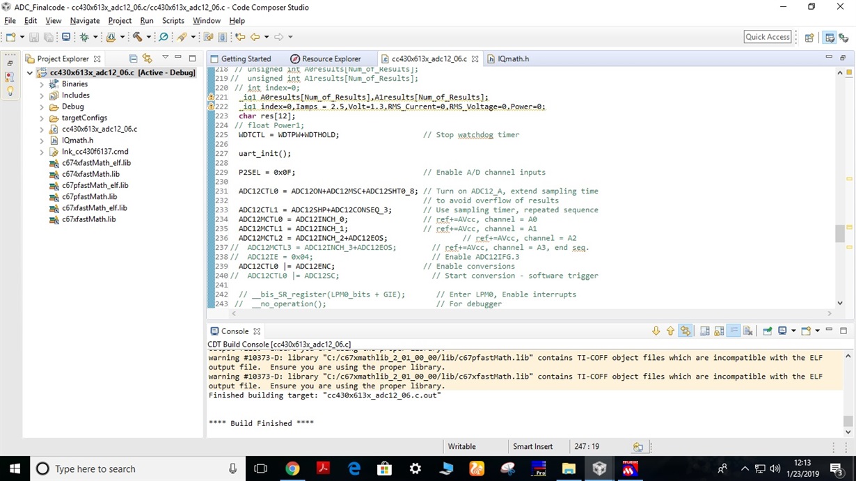

主席先生、我正在处理 cc430f6137 IC 和 CCS 编译器。  在我的示例代码 (cc430x613x_ADC12_06.c)上使用的 sin、cos、float 计算和 float 值到字符串转换。  我想添加 IQMath 库。
如何在项目中添加 IQMath 库?  请尽快发送。

    主席先生、我使用的是 CC430f6137器件型号 IC。  我读取 MSP430 IQmathLib 用户指南并尝试使用我的项目、但未成功构建。 cc430f6137 IC 不支持您的 IQmath 示例代码。
    我正在使用
    我的怀疑是、
    1.如果 cc430f6137 IC 支持 IQmath 计算?
    如何为我的项目调用 IQmath 库?
    随附示例代码。 请发送有关在我的项目上调用 IQmath 库的过程。
    [Wei]我将与我们的软件团队联系、然后回来与您联系。
    如何为我的项目调用 IQmath 库?
    [Wei]请遵循我之前回复过的 IQmath 库的用户指南和示例项目。
    我浏览了 IQMath 库的用户指南、但在支持的器件列表中找不到 CC430F6137。 但是、在该器件上可以将其用作相同的 CPU 内核。 请针对您的应用遵循用户指南。
