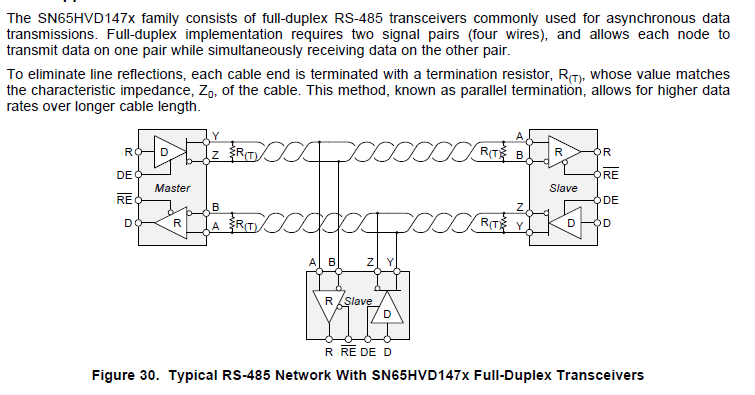

    您需要更高级别的协议来控制 RS485总线上的方向变化。 仅仅改变收发器的方向是不够的、因为持续传输的器件仍在通过总线进行通信。 另一种选择是实现4线全双工总线。
    这是一个具有一个主设备和多个从设备的全双工 RS485总线的图片。 无需关闭主器件上的收发器。 然后、主器件发出命令、告知每个从器件何时可以通信(一次只有一个)。
