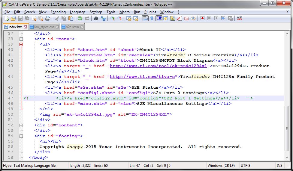

我们正在基于参考设计 enet_s2E 示例开发具有固件的产品。
我想从左侧菜单中添加和删除项目、但当我执行此操作时、子页无法正确加载。
我尝试删除 CSS 工作表、因为我认为这可能是问题的一部分、但问题仍然存在、即使是任何 style 工作表也是如此。
只需对 FS 文件夹中的 index.htm 文件进行一次修改、即可重复示例工程中的问题。
我注释掉了 config2.shtmm 列表中的行。 要关注的屏幕截图。
在我注释掉该行后、保存文件并刷新网页导航至链接 MISC.shtms 故障。 通常,除了 index.htm 外,您还会选择链接并打开文件 misc.shtmm 的内容。 但是在更改之后,链接会加载 MISC.shtmm 文件,完全替换 index.htm。 。  屏幕快照(具有级联样式表功能)。
    为了击败 CSS、我将样式表重命名为"foo_styles.css"
    下面是我对 index.htm 文件所做的修改、以删除左侧菜单中的一个项目。
    以下是三个网页。 加载的索引页。 然后按 S2E Port0 Settings 链接后的页面、最后按 S2E Miscellaneous Settings 链接后的页面、该链接已加载、完全替换了索引页面。
    不确定下一步要尝试什么将问题减少一半(进一步本地化)。
    请注意、在目标硬件和 Launchpad 中构建并运行后、我发现了问题、但我不必构建项目并在 Launchpad 上运行。 我只需打开 FS 文件夹中的文件即可重复该问题。 我将 index.htm 拖动到浏览器中。
    我使用的是 Firefox 6.0.4。
    我在 IE 上没有看到这个问题。

    我认为我已经找到并解决了这个问题。
    为了进行扼要重述、我在 config2.htm 的菜单项中注释了代码行。
    这导致了问题。

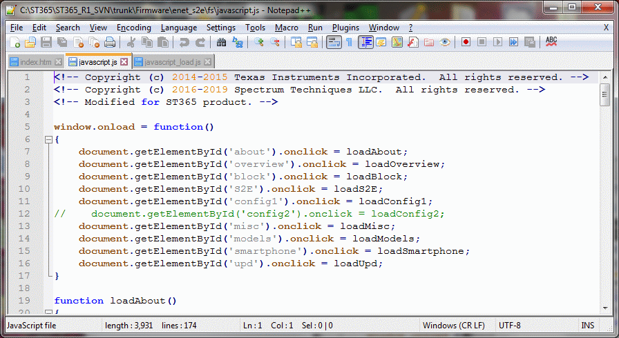

    以解决问题、还需要进行两次更改。  在 filejavalp_load.js 中、我注释了一行。
    在文件 javalp.js 中,我进行了类似的更改。
    这解决了问题。
    我不明白为什么需要更改 js 文件中的 window.onload 函数。
    我本来会假定一个不被称为的要素是无关紧要的。
