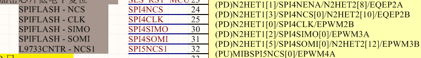

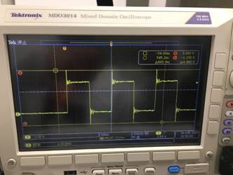

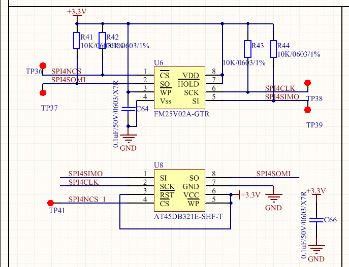

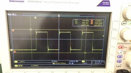

我们将引脚25用于时钟输出、将引脚30用于信号输出。 这两个单通道用于闪存和 FRAM。 我们发现这些信号在25摄氏度~-30摄氏度下可以正常工作、但在-40摄氏度下会失败 我们检查在脉冲打开/关闭期间具有大噪声尖峰的波形。 同时、高电平电压将从3.3V 降至3V。 (我们已检查上拉电压的 VCC 为3.3V。)
(1)在25摄氏度下
(2)在-40°C 时
TMS5701224侧面:Ω
闪存、FRAM 侧:
BR、
Gary
    Gary、
    LaunchPad 是一款低成本开发套件、可用于初步评估。 您可以想象、PCB 布局和信号路由并不是实际应用中的理想选择。 此外、至少可以说、通过飞线从电路板上流出的 SPI 接口不是理想的。
    我们确实为 TMS570LS1224提供了 IBIS 模型、您可以在 PCB 条件下使用这些模型来仿真从属器件的接口。 您可以从以下页面下载这些模型: www.ti.com/.../toolssoftware
