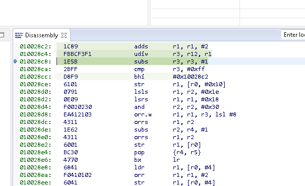

客户已检查并正确遵循 LM3SYSCTL#19、但在下电上电时、他们仍会看到高百分比器件上出现一些启动问题。  使用 JTAG/CCS、他们已确认器件卡在 ROM 代码循环中的地址010028c2–0x0028cc 之间
是否有任何建议?

    这是一个持续存在的问题、但客户购买了终身产品、并且正在消耗其库存。 他们注意到故障的严重影响(~25%)、并且他们正在尝试诊断问题以解决问题、因为他们无法再购买更换部件。
    对于发生故障的器件、它始终从零开始发生故障、这些不是返回的单元、使用 JTAG 时、它"正常工作"、但当器件循环通电时、它将失败。

    您是否具有 VDD 斜升和 nRST 引脚的示波器捕获? 电源周期时间是多少? 例如、从单元断电到上电的时间。 如果它们增加断电到上电之间的时间、会有什么不同? 温度是否会影响结果?
