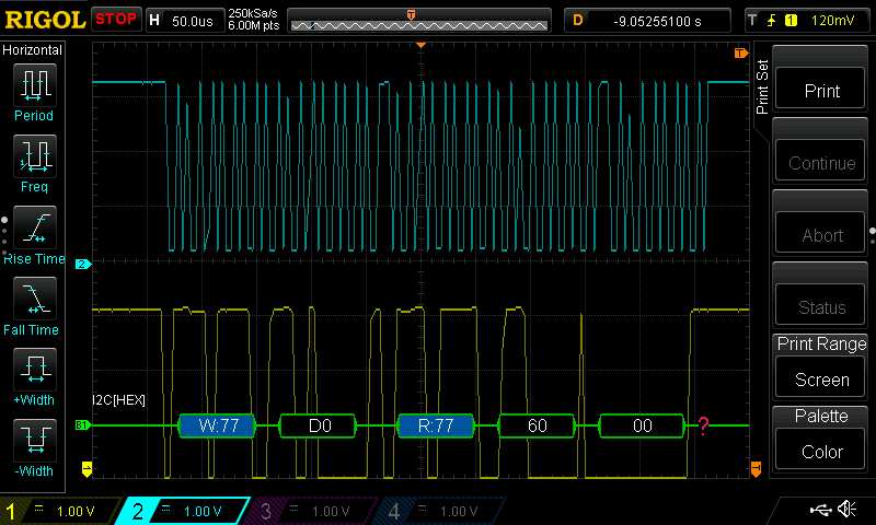

    我只是尝试使用 bme280、一般而言、就像在分线板上一样。 我添加了建议的修改并连接了我的示波器、SDA 和 SCL 在"0"时没有活动。

    大家好、V.Singh、
    但是、当您尝试从器件读取器件 ID 时、您会看到活动吗? 那么、您是否能够成功地为器件 ID 发送从器件地址和读取命令、并接收该数据? 但是、当您尝试写入过程时、您看不到任何数据被发送、甚至是从器件地址?
    是的、我可以发送从器件地址并从器件寄存器中读取数据、但在我尝试写入时没有任何活动(不发送从器件地址或发送数据)。 此外、我刚刚试用了 Arduino 传感器、该传感器工作正常。
    大家好、V.Singh、
    如果未发送从器件地址、您能否再次检查从器件是否未将 SCL 或 SDA 线保持在低电平? 我非常怀疑这是发生的情况、但这会排除硬件问题。
    只要这些线路可用、我就会希望软件问题引起。 您是否曾尝试过断点以查看是否已到达要写入的函数?
    我没有怀疑传感器有任何问题、但感谢您的检查。
    读取和写入函数现在可以工作。 虽然只发生了一个 I2C 事务、如所附的图像所示。我怀疑 API 集成有一些问题。 就硬件而言、它似乎可以正常工作。 就代码而言、我只更改了
    UARTprintf ("%d、%d、%d\r\n"、comp_data->温度、comp_data->压力、comp_data->湿度);
    来自
    UARTprintf ("%l、%l、%l\r\n"、comp_data->temperature、comp_data->pressure、comp_data->yumthure);
    控制台持续读取 0、8138076、102400、但总线上没有活动!
    大家好、V.Singh、
    该时钟看起来真的很糟糕。 您使用的上拉电阻器是什么? 您可能需要参考此应用手册: www.ti.com/.../slva689.pdf
    如果上拉电阻器设置不正确、您可能会看到信号、但无法从我看到的数据中获取正确的数据、这似乎是您现在可能遇到的情况、因为您至少有 API 尝试通信。
