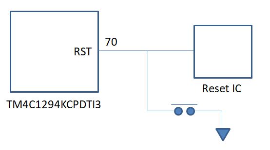

我们遇到了一个问题、即 TM4C 剂量在上电时无法开始运行。
设备: TM4C1294KCPDTI3
故障率:3个电路板中的3个(请参阅所有 PCB 上的),开机时的故障率为100%
手动复位工作正常。
请参阅下图以供参考。
您能不能建议我们接下来应该调查什么?

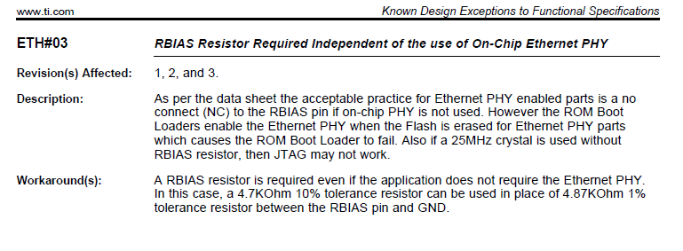

    除了 BP101建议的更多信息请求之外、设计是否考虑了即使不使用以太网、也需要在 RBIAS 引脚上连接一个电阻器(大约4.7K)的勘误表 ETH#03?
