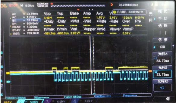

我的客户正在使用 具有 SPI 的 TMS570LS0914。 他希望配置 SPI 的时钟极性和时钟相位(设置为01模式)。
但他测试了 SPI 的 CLK 波形、发现 CLK 信号在未传输时处于高电平、且波形与11模式波形有点类似。
以下是代码和 CLK 信号。
e2e.ti.com/.../7288.TMS570.c
请帮助。
BR、
苏萨
    您能否询问 SPIFMT 寄存器的值(与 TMS570.c 初始化代码分开)。 此外、您能否询问他们在发送函数中使用的数据格式。
    大家好、我使用了数据 format0、spifmt 寄存器的值是通过初始化代码写入的
    文件中的初始化看起来不错、但我想从调试窗口中查看寄存器的值。 此外、您是否会在初始化后检查 TX RAM。 对于 mibspi1、IF 必须位于地址0xFF0E0000。
    大家好、我们的问题已经解决了。 感谢你的帮助。 发现时钟极性错误、因为在设置时钟极性时、更改初始化程序会导致移位错误。
