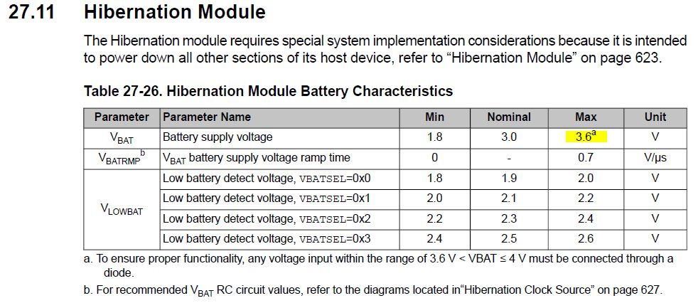

我应该直接使用18650电池为 Tiva Launchpad 供电还是使用4.2V -> 5V 升压?
提供4.2V 电压是否会对电路板造成长期损坏?
谢谢、致以诚挚的问候。
     TM4C123是一款3V MCU。 您应在数据表中指定的范围内提供 Vbat。
