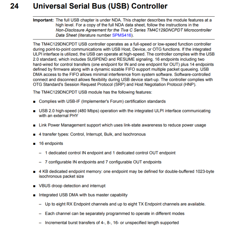

尊敬的团队:
我们正在尝试开发8端口 USB 转 UART 桥接器、为此我们需要支持 USB CDC 通信类。
由于 CDC 通信类要求每个 COM 端口都有3个端点、因此我们要求 USB 至少支持3*8=24个端点。
但器件 TM4C129DNCPDT 具有32个端点、其中只有14个可配置。
但在 USB 说明的解释 中、只有14个端点提到了7输入和7输出是可配置的。
还集成了具有总线主控功能的 USB DMA。 8 RX 和8 TX 端点。
那么,我们是否可以将所有的端点用作可配置的。
因此、如果 此器件不适合我们、请为我的应用推荐合适的器件。
    Mahender、您好!
    我不确定您在哪里看到过任何文献、说明器件具有32个端点。 它只有16个端点。 DMA 将使用相同的端点。
    对于您的应用、您需要两个 TM4C 器件或另一个器件。 我不熟悉我们的整个产品系列、因为这些器件可以提供这么多端点、但我建议查看 Sitara ARM 内核处理器 :http://www.ti.com/processors/sitara-arm/overview.html
