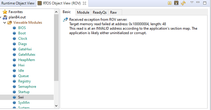

    我遵循了您的建议,为两个 PWM_Handle 变量中的每个变量调用一次 PWM_open()。 发布 swi 后、我的程序崩溃、出现以下情况:
    FSR = 0x0000
    HFSR = 0x40000000
    DFSR = 0x0000000b
    MMAR = 0x4601b5d7
    BFAR = 0x4601b5d7
    AFSR = 0x00000000
    在 ROV->Swi 中 、我看到 一个异常已经被抛出。
    Pablo
    巴勃罗
    作为完整性检查、PWM_Handles 是静态局部变量还是全局变量?
    我将启用 SYS/BIOS 断言、以确保您没有违反任何规定。 请查看此 文档、了解有关如何调试异常的更多详细信息:https://training.ti.com/debugging-common-application-issues-ti-rtos
    Todd
    您好 Todd、
    您的健全性检查使我找到了解决办法。 我将 PWM_Handles 定义为 swi 中的静态变量、而 swi_post ()不再导致崩溃、并且输出波形正确且存在。 以下是 OP 的更新代码、适用于遇到类似问题的任何人。

    如果没有太多麻烦、您是否可以在健全性检查中进行扩展?
    非常感谢您的帮助。
    Pablo
    巴勃罗
    我想您可能将句柄保留为简单的局部变量(而不是静态变量)。 因此、第一次调用 PWM_OPEN 时、一切都正常、因为 PWM 句柄已正确设置。 下次不调用 PWM_OPEN 时、由于句柄不是静态的、因此它们的值将是栈上的任何值(并且可能会导致 PWM_setDuty 调用中发生不良事件)。 通过设置为静态、它们的值将在将来对函数的调用中保持不变。
