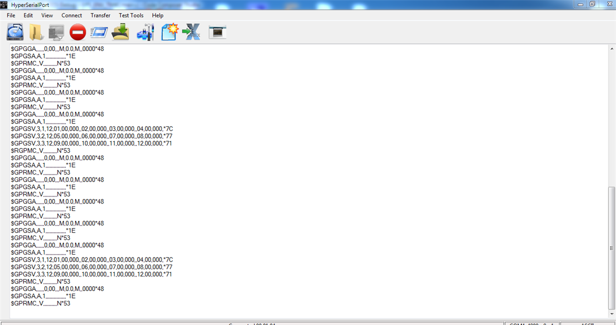

当我与 Arduino 和 PC 通信 GPS (ORG1411-PM04)时、我们成功接收 GPS 数据 、但通过 TM4C1294NCPDT UART 、我们未收到正确的数据。
您可以浏览下面的屏幕截图 PC Serial port

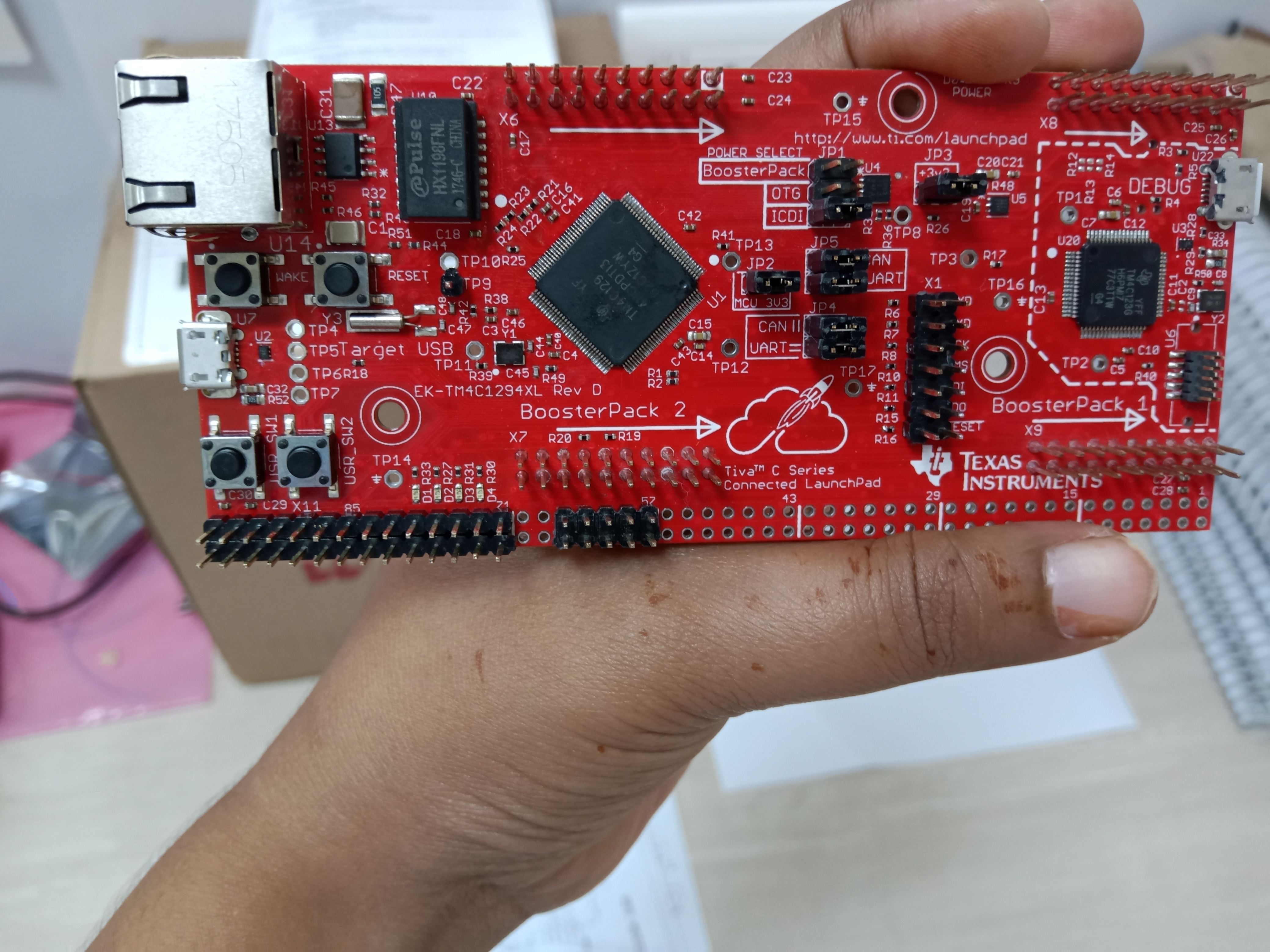

    我在查看您的问题时遇到了一个有趣的问题。 我使用了较旧的 EK-TM4C129XL launchpad、当我连接到 Booster Pack 连接器上的引脚 X8-16时、在 PA6上也无法接收到。 当我连接到边缘连接器(X11-25)时、它工作正常。 在具有 PCB 版本 A 的较新 Launchpad 上、我没有遇到此问题。 下面是全新旧 launchpad PCB 的图片、可帮助您识别您的版本。

    我使用 EK-TM4C1294XL Rev- D
    正如我在 按下 UART2引脚上的硬按钮时所观察 到的那样、我能够正确接收 GPS 数据、这可能是连接松动的问题。
