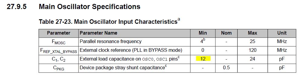

请帮助检查我是否可以将以下晶体用于:
C1、C2 = 10pF
Rs = 2KOhm
KIEN
    您好、Kien、

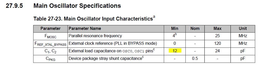

      我建议您向晶体制造商提供产品样片。 为获得最佳答案、他们能够测量晶体的旁路电容器并提供相关建议。 您能否提供您为何选择 C1/C2=10pF 的背景信息? 在数据表中、最小值为12pF 否则、我实际上不会看到您所介绍的振荡器参数有问题。

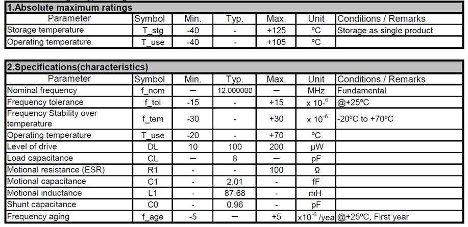

    感谢您的建议。
    晶体制造商建议 C1和 C2为10pF、以实现-2ppm 的频率偏差。
    客户已尝试使用真正的硬件(TM4C1290)、但仍想询问我们是否有任何问题。
    您好、Kien、
     不、我看不到问题。
    谢谢、Charles。
