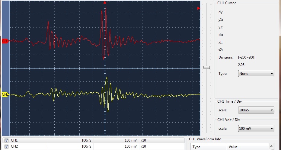

    您能否解释两个电路板上的模拟比较器输出为何传递远低于内部比较器跳闸阈值的 PWM 信号?  我不记得 在使用外部比较器 NJM2901并使用 LM3S8971 MCU 测试类似的 PWM 故障系统时看到800mV 或更高的输出信号。   当 VINP 被连接至内部基准时、VINN 输入的这种泄漏是正常的吗? 将在该 线程中添加比较器输出的示波器捕获。
    实际上、VREFA+基准在新的 LaunchPad 上的模拟比较器输出上显示了(12.5kHz PWM)的脉冲。 回想一下、它是具有 VDD 问题的坏 LP 比较器输出上的原始 PWM。 新的 LP 具有 R41=10k、 并联(0.01/1uf)去耦电容器(CF)、可将 VREFA+与 VDD 隔离。 为 R41选择10k、以减少流入 VDD 的 PWM 反馈并保持330ua 标称限值、因为 R41为0R0 (无限制)。
    有什么想法或建议?
    CH1:VREFA+、CH2:模拟比较器输出。
    您好 BP101:
    如果我按照您的说法进行操作、您会看到上面的波形叠加在比较器的输出端和 VREFA+上、这种振铃与您驱动的 PWM 相同。 是这样吗? 如果确实如此、我希望您也能在 Launchpad 的 VDD 和 VDDA 上看到这种情况。 解决方案不是将 VREFA+与 VDDA 和 VDD 用10K 欧姆隔离。 这将导致模数转换给出错误的值、并且可能无法解决问题。 VREFA+在模数转换期间会消耗440uA 的电流。 10K 欧姆电阻器会将基准电压降至接近零、从而为您提供无意义的模数转换读数。
    比较器输出在低电平时与 GND 耦合、在高电平时与 VDD 耦合。 如果这些电源线上存在噪声、则会在比较器输出上出现噪声。 如果您使用 PWM 快速切换大电流、则会产生大磁场。 磁场将耦合到附近的环路并在其上产生电压尖峰。 任何非双绞线(信号和接地)或屏蔽的导线都将拾取这些感应电压尖峰、并将其传递到信号的其余部分以进出器件。 即使示波器探针尖端和示波器接地线之间的环路也会拾取电压、这些电压将在示波器上显示为电压尖峰。 如果您有一根导线从 Launchpad 上的比较器输出端导线或一根导线进入比较器输入端、则这些导线很可能会拾取该噪声。 使用正确实施的双绞线可能会显著减少问题。

    实际上、440ua 是在不破坏 VREFA+轨的情况  下允许的最大基准电流、而不是需要最大电流。 基准电压保持+3v34、但电流有限 、仅为330ua、由于电源隔离 和添加  连接到 VREFA 的去耦电容(CF)、ADC 读取更加稳定。 根据数据表、当向 VREFA+添加外部基准时、必须将其限制为330ua、因此  当 VREFA+通过 R41连接到 VDD 时、似乎存在相同的条件。
      图15-8方框图中没有显示内部 VREFP 稳压器。  Tivaware 文本使声明存在内部稳压 器、但这似乎与提供的相反证据相反相悖。 因此 、在任何情况下(VDDA 或 VFREA+)、VREFP 似乎都 不会受到330ua 的影响。
    [引用 user="Bob Crosby"]比较器输出在低电平时与 GND 耦合、在高电平时与 VDD 耦合。 如果这些电源线上存在噪声、则比较器输出将显示该噪声。[/quot]
    必须同意  您 的评估。 我看到的是、即使      在 R41=10k 且(CF)被添加后、逆变器反激式脉冲也会以150ms 的间隔突发流入+24直流电源轨、12.5kHz PWM 脉冲也会感染 VREFA+。  坏的240欧姆 VDD Launch Pad 进一步加剧了这一问题。
