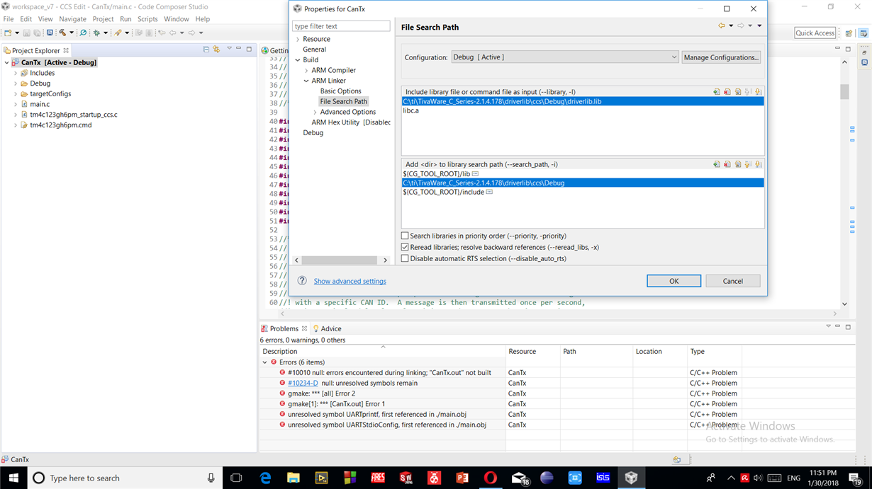

最近、我在 CAN 总线"毕业项目"中工作、我在 Tiva 软件库中构建了一个 CAN_TX 示例、并在中添加 Tiva 软件库后复制此示例并将其添加到新的 CCSv7项目中
包括路径表单"属性>构建> Arm 编译器>反复选项"。 在我构建项目之后,我发现了这个错误,所以我不知道如何解决这个问题,非常友好,这里有人会帮我吗?
Ahmed
    您好、Ahmed、
    欢迎来到论坛。
    您需要包含链接器要查找的库"driverlib.lib"。 为此、您可以右键点击工程并选择"Show Build Settings ..."。 然后将文件名和路径添加到链接器的"文件搜索选项"、如下所示:

    感谢 Bob 的回复,但在我这么做之后,错误数量比以前少了,但我仍然有错误吗?

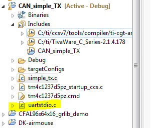

    您好、Ahmed、
    UART 标准 I/O 例程不在"driverlib.lib"中。 我要做的是将文件"C:\ti\TivaWare_C_Series-2.1.4.178\utils\uartstdio.c"复制到工程中。 我基本上只是拖放。
    遗憾的是、像这些 CAN 项目这样的外设示例不是一个良好的项目。 它们是通用的、并且假定用户已经熟悉如何设置构建环境。 希望这能让您顺利完成。
