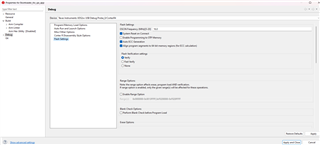

您好、当"lwip_init"函数中的"DHCP_START"函数工作时、如果"Flash ECC Enable"处于活动状态、则"ERROR" LED 亮起。 当我删除"DHCP_START"函数时、问题就会得到解决。 我已经分步调试了、但问题不在"DHCP_START"中、而是在运行其他内容。 我找不到解决此问题的方法。 您可以帮助我吗?
    我在"lwip_init"函数之前初始化中断。 当我在"lwip_init"之后放置中断时、错误指示灯再次亮起、但在一秒钟内再次熄灭。
    您好 Fatih、
    您选择的擦除选项是什么
    如果不是整个闪存、请选择整个闪存并尝试。
    如果问题仍未得到解决、您是否可以共享您的代码?
