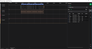

    您好、Gunce、
    刚才我已经测试过、对了、寄存器不是在递减、而是像我提到的那样工作。
    我刚刚使用3个字节的数据测试了3个条件
    第一个条件是正的、即、我正在发送3个字节、所以我用值3初始化了 CNT 寄存器、这里是输出
    在这里、停止条件在3个字节后生成、这是显而易见的行为。
    2、即使我尝试发送3个字节(即 i2cSend 函数被指定为3个字节)、现在我已将 CNT 寄存器的值初始化为1
    在这里、您可以看到在发送1个字节后立即传输了停止条件。
    3、 即使 我尝试发送3个字节(即 i2cSend  函数提供3个字节)、现在我也用值5初始化了 CNT 寄存器
    在这里、您可以看到停止条件根本不会生成、因为 CNT 值已初始化为 5、但我们仅提供3个字节作为输入。
    我注意到 CNT 寄存器的行为、不确定为什么没有正确更新、我将就此与内部团队进行讨论。
